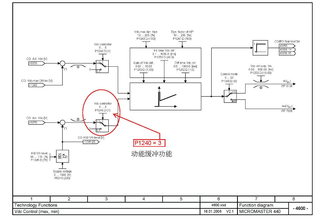

以下是引用你以为你是谁在2015-12-20 13:04:18的发言 >
我们现在遇到的问题是,由于供电影响到了变频器的正常运行。现在的运行要求是,不能因为电网的瞬间欠压,导致变频器跳闸。也就是说,变频器的运行,运行有个瞬间1到2秒钟的欠压。如果欠压严重,必须让变频器跳掉,不能让变频器损坏。
以MM440为例(S系列和G系列基本一致),直流母线电压控制器功能图如下所示。看一下参数P1240的解释,就知道如何应对电网电压波动对变频器的影响了。激活最小母线电压控制。可缓解欠压报警。
