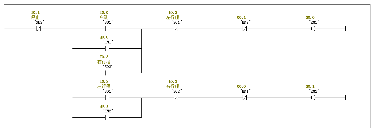

回复:菜鸟求助:请各位大师看看这个小车运行程序设计的对不对,多多指教!
澜博
注册时间:2005-08-30
发布于 2015-12-20 22:36:06
7楼
以下是引用乡长在2015-12-20 19:42:45的发言 >4楼
不知道是不是这样,按启动按钮之后,小车在轨道上左右往返运行
请问1.停止按钮实际接线应该接开点还是闭点?
     2.限位开关实际接线应该接开点还是闭点?
