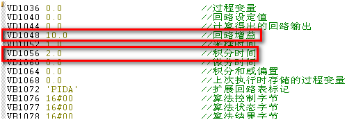

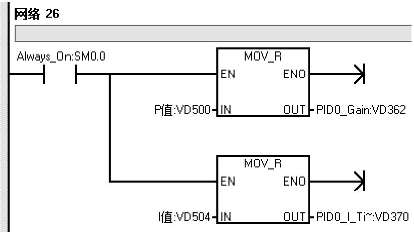

1、 PID程序块在自动控制方式下保持上次手动控制方式控制量的输出?
(1)通过Move指令来更改PID控制器中的P、I值;导致PID控制量保持手动控制量输出;
(2)S7-200 PLC程序如图8所示,在S7-200 PLC程序中,以下指令正常使用,通过HMI设备中的IO域对PID控制器中的P、I参数进行实时更改。
(3)将以上程序移植到S7-200 Smart PLC中,PID程序块在自动控制方式下保持上次手动控制方式控制量的输出;
解决办法:
(1)      删除以上指令;
(2)      将HMI设备中P、I参数的IO域所对应的地址直接设置为PID程序块存储区V区地址中的回路增益和积分时间。

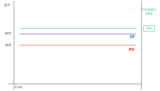

2、在三路PID控制中,PID控制器输出混乱?
(1)其中第二路PID控制回路,在自动状态下,运行一段时间下,PID控制器失灵,控制量输出一直保持27648输出,直至锅炉水温达到最大值报警停止;(2)断电重启后,观察3路PID自动运行,第1路和第3路PID超调温度在3度以内,第2路PID超调10度才能停止控制量输出。
(3)更改PID控制器积分时间由2变为0.05,第1路和第3路PID控制器可以有效降低超调,第2路PID控制器无明显改善。
(4)更改三路PID控制器存储区地址,通过向导按钮建议更改V区地址范围。(Loop0、Loop1、Loop2存储区V区地址都更改)
更改之后,3路PID控制器程序块output输出只能达到18000,无法达到27648,即使更改P值也无法100%输出,更改P值变大后,PID控制器输出从0到65%输出速度变快;
更改积分时间由2变为0.05后,PID控制器输出无变化。
通过更改存储区V区地址范围,PID控制器只有比例作用,无积分作用,并且比例作用也不完全。
更改V区后,手动绘制PID曲线如下图所示。
解决办法:
(1)      CPU固件升级为V2.1;
(2)      软件版本升级为STEP 7-MicroWIN SMART V2.1 UP1;
(3)      使用新软件STEP 7-MicroWIN SMART V2.1 UP1,新建项目,用PID向导重新生成PID功能块生成PID功能块。
重新下载程序后,三路PID控制器输出正常。
