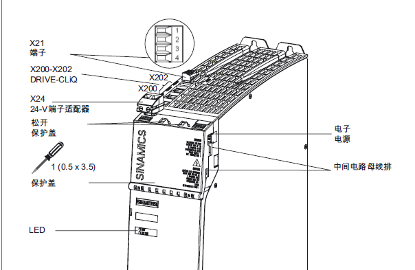

第一步,先看驱动电源模块和电机模块LED灯,正常 "RADY-绿色",“DC LINK-橙色"。

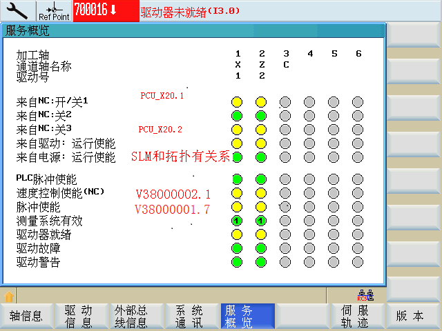

第二步,看诊断-”服务概览“画面,正常使能上的话所有灯为绿色。
第三步,监控相关PLC接口信号
通道信号: 进给保持信号V32000006.0
轴信号:坐标轴/主轴禁止V380x0001.3
     倍率生效v380x0001.7
     测量系统生效V380x0001.5
     进给保持V380x0004.3
