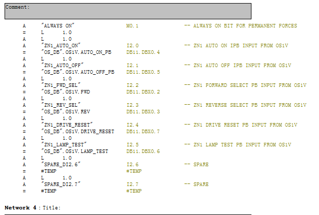

以下是引用zhangli0在2015-12-18 17:18:34的发言 >
老外的做法可取,这样修改了外部点,直接程序块引脚更改一下就好了
上次出口项目,老外要求的,把输入输出全部赋值到DB块,程序里全部用DB块的点,IO不再出现在程序里
