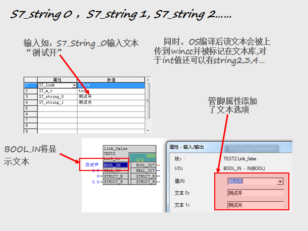

S7_string 属性
选择这个属性时,接受两种数据类型:BOOL,INT
当为BOOL时可以填写2个文本,即TRUE和FALSE时的文本,填写后,CFC接口将显示为文本,Text0和text1可以被编译到wincc
为INT时可以填写多个文本,但是数量也有限制。语法格式见图片。
在FB中调用“Alarm_8P”报警功能块,块属性“消息”激活

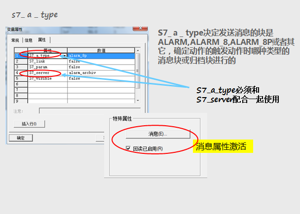

S7_a_type属性
Step1:
在FB的接口建立一个接口命名为MsgEvID1,为MsgEvID1标记S7_a_type属性和S7_Server属性
MsgEvID1必须在IN接口,且为DWORD数据类型
Step2:
在STAT区创建“Alarm8P_1”接口,数据类型为SFB35(即“Alarm8P”)
Step3:
Call Alarm8P_1
在SFB35的EV_ID接口填写MsgEvID1,这是会弹出对话窗口,点击是确认,ID接口填写W#16#EEEE
这个需要使用过Alarm8P基础的人会比较实用。
300CPU不支持报警消息块Alarm8P,300CPU可以使用Alarm_SQ 等,在S7_a_type的值可以选择alarm_s
