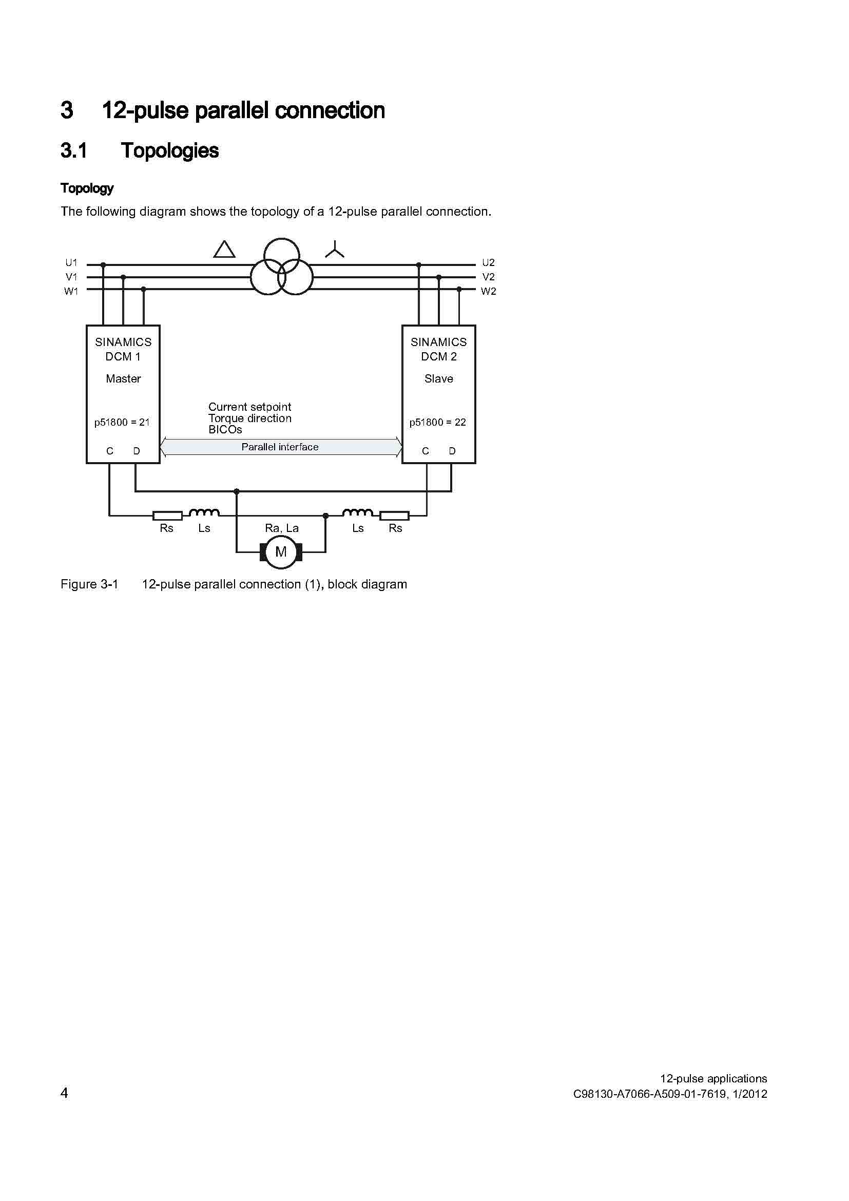

 第一张图是12脉动并联需要均衡电抗器。

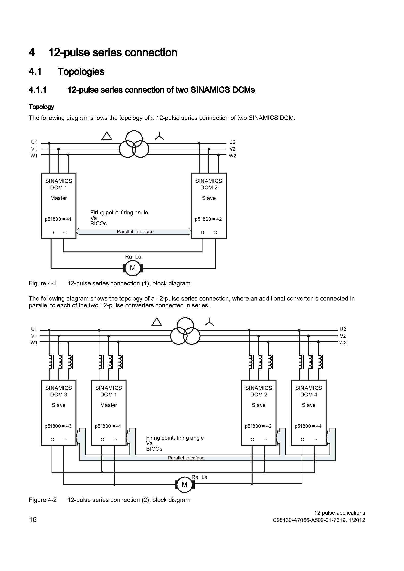

第二张图是12脉动串联,不需要均衡电阻。
