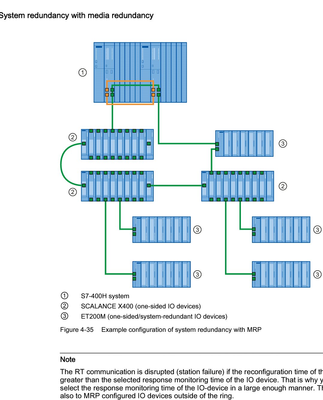

回复:西门子CPU412-5H 上的以太网口,可以实现冗余吗?还用配备CP443以太网模块吗?

CPU 414-5H CPU 集成的PN口 支持 系统冗余 和 介质冗余。,可以省去配置以太网CP的费用。为了提高 系统的可靠性可以将系统冗余于介质冗余同时应用。
PN口,可以还作为MRP环中的冗余管理器。MRP环网典型网络重构时间为200毫秒。
使用MRP协议时,需要注意以下事项,1.MRP环中最大支持50个设备;2.MRP环中的设备必须通过环网端口,连接到一起;3.端口需要工作在“全双工模式下”,至少100Mbps速率;4.环网中 至少有一个设备作为RM(冗余管理器),其余设备作为冗余客户端工作;5.,所有设备工作在同一个 冗余域。
至于系统冗余SR,目前支持SR的接口模块并不多(比如IM153-4)。但是如果使用5H的CPU建议还是使用 PN SR 而不是使用传统的DP冗余。
上位机比如WINCC(第三方 上位机,西门子推荐的方案是通过OPC的方式 建立连接) 也可以 通过CP1623/1613卡 和5H CPU 建立 冗余连接。需要安装S7- redundant connect授权。
下图是系统冗余和介质冗余 同时应用的例子
