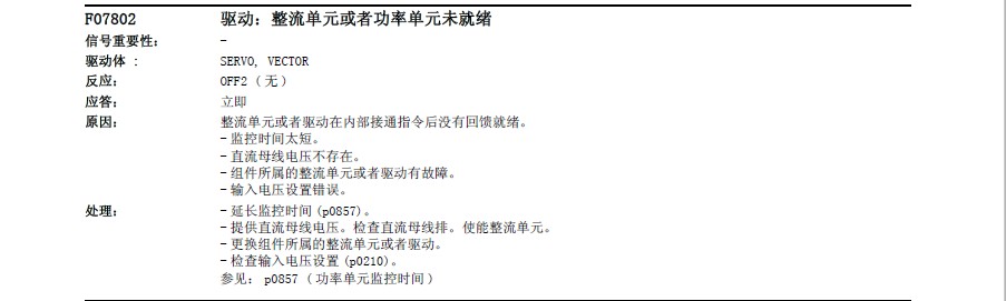

回复:S120报故障F07802,无法复位,求教是什么原因呢?

维修参考见图
