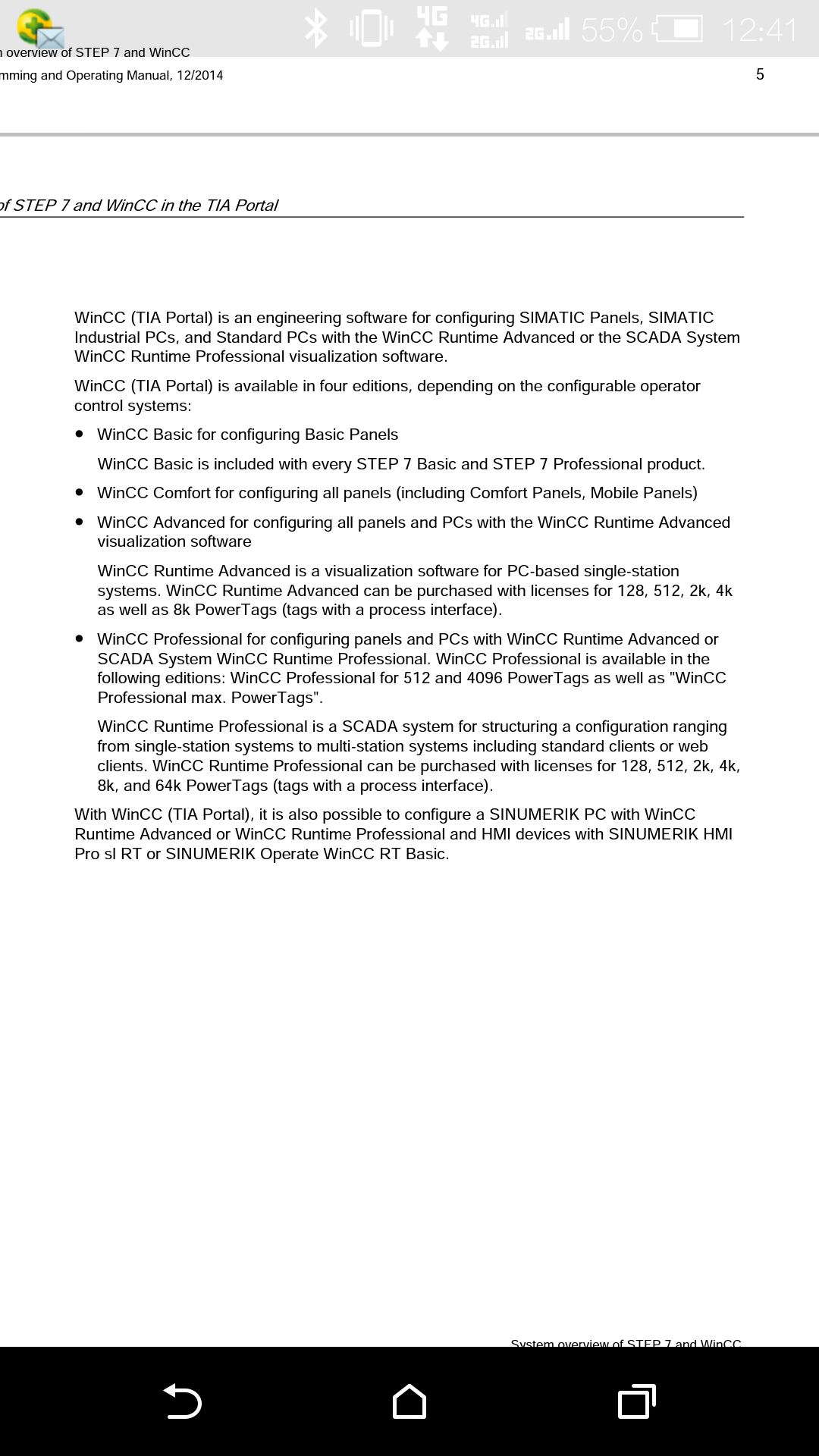

3楼
以下是引用沙鲁在2015-12-23 13:43:06的发言 >2楼
那安装了TIA 13 SP1,是否自带了WINCC 13那
以下是引用Letham在2015-12-23 12:42:57的发言 >:TIA WINCC V1...
引用详细内容:
TIA WINCC V13具有4个版本,专业版 可以组态触摸屏和PC,相当于以前的 WINCC +FELXBLE。各个版本的区别 如下图
STEP7V13 专业版 是默认安装WINCC BASE版
