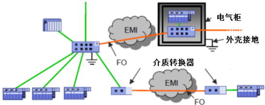

     在PROFINET安装标准中,定义了满足不同行业需求的线缆类型,支持混合布线结构,允许以太网供电。另外,系统安装时还需要考虑以下因素:
1.      工厂自动化生产线中所有节点的摆放位置,根据位置定义拓扑结构,选用交换机或者集成交换功能的PROFINET IO设备进行连接。
2.      在现场操作时,设备很可能会出现故障而需要更换,比如说更换线形拓扑中的设备,容易导致现有网络中断。为了确保系统的可靠性,应该考虑使用备用交换机,或使用环形拓扑结构。
3.      单独考虑对实时性有特殊要求的PROFINET设备,也就是指需要支持IRT通信的设备必须连到支持IRT功能的交换机。
4.      有时还要考虑连接器(交换机、无线接入点)所能连接的最大设备数目。
5.      布线必须正确接地,要求等电位接地,不仅可以防雷,而且对意外的线路过载、短路进行有效的安全保护,更重要的是通过等电位连接来抑制电位差达以消除电磁干扰。
6.      设计时必须选择传输介质,确定使用电缆、光缆还是无线连接,同时还要考虑节点是否支持选择的传输介质。如果需要的话,还要在传输链路中加装介质转换器。
7.      电缆用于一般场合的设备连接,光纤用于网络节点和控制柜中交换机的连接,建议在电磁干扰的区域使用光纤(FO)连接,可以完全消除电磁干扰(EMI)的问题。图显示了电缆连接与光纤连接的应用。
