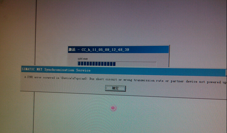

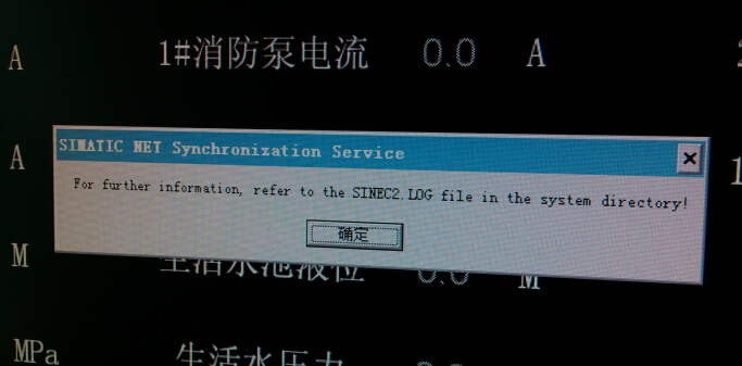

工控机上用WinCC做了一套上位机监控系统,以前一直运行很好,这次不能运行,报错是A SYNT error occurred in\device\s7opctaxo:Bus short circuit or wrong transmission rate or partner device  not powered up
检查了通讯电缆,打了通断都是好的,更换了DP接头,还是不行,只要这边把DP接头插头CP5611卡上,PLC那边的模块(IM153-2接口模板)指示灯就亮,报通讯故障。急等,在线等高手帮忙分析!!谢谢。
