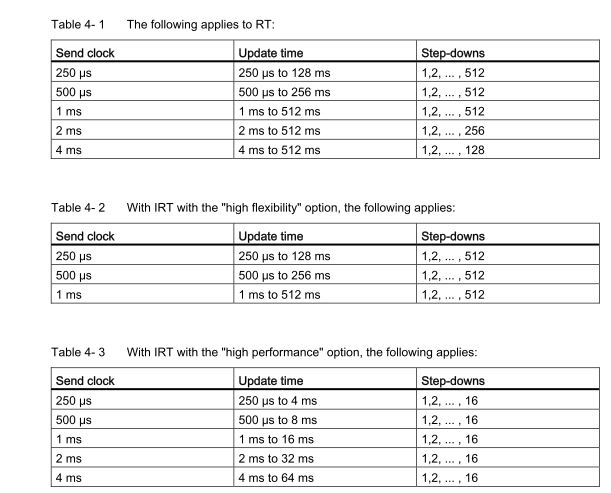

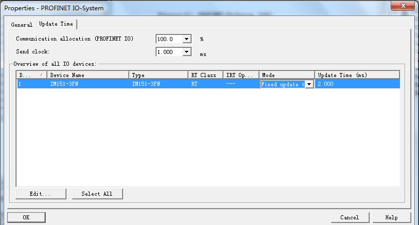

1:send clock和update time的时间的关系
不是你想的这样的,根据信息论中的 香农采样定理
采样频率应该不小于模拟信号频谱中最高频率的2倍。  f s≥2f max,所以发送时钟一般是更新时间的一半。这样才能保证,信号的变化,控制器可以立即采集到,而不是等下一个周期。所以1:1 不可靠。
PN中最小的可能的发送时钟是250μs
发送时钟和更新时间 有以下关系
