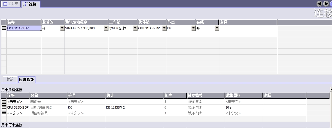

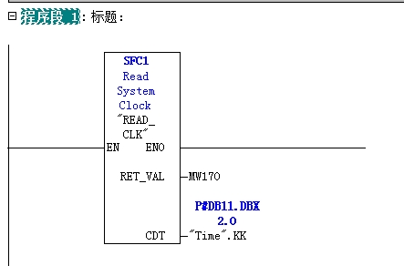

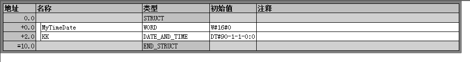

从论坛上下载的关于S7-300通过SFC1读PLC(CPU313C-2DP)时钟同步HMI(KTP1000 BASIC DP)系统时间,按照上面的步骤来,一直无法刷新,通过变量表查出SFC1已经读出,但是在区域指针里好像有处,请路过大神帮忙瞧瞧,偶是新手!
数据块名称读取PLC时间数据块变量分配HMI与PLC连接设置
