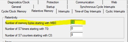

你的CPU类型时什么?老式的还是新式的 用MMC卡的?
参数放在M区,不放在DB区内?M区 断电保持大小默认不超过20字节。不知道你参数放在什么地方的?
如下图,如果断电MB0-MB16数据时保存的,其余丢失!
