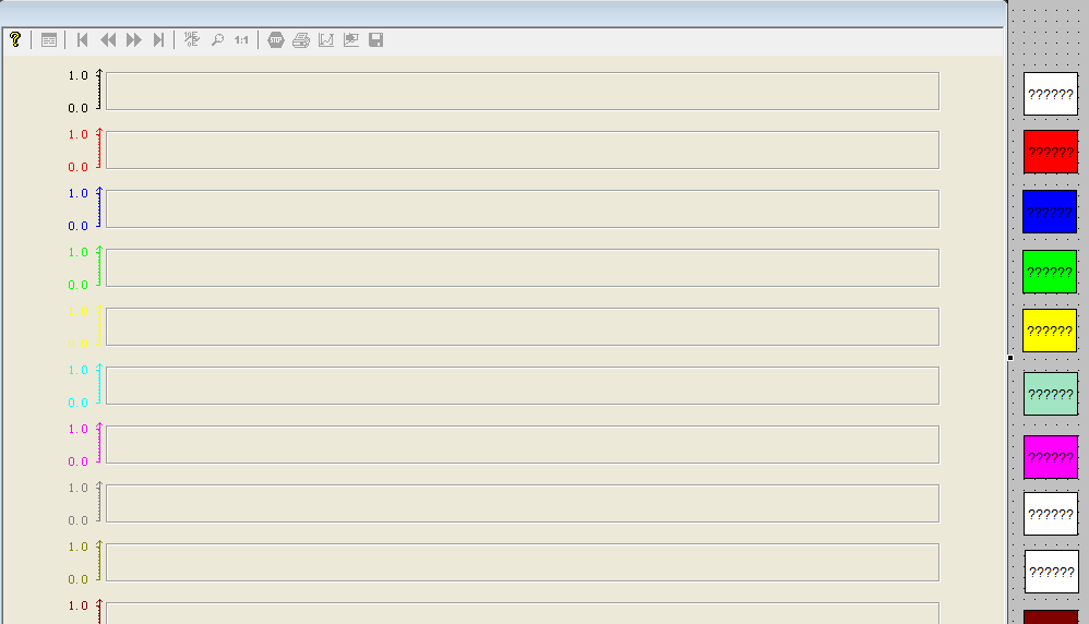

以下是引用三人行必有我师也在2015-12-24 20:17:35的发言 >7楼
这种问题其实最难解决了,我说下我们厂解决的方法
1:用WINCC 检测重要的开关量信号跟历史曲线做法一样只是最小0最大1然后把画面缩小一个画面只能看一个
2:采用延时跳闸,1个报警只显示轻故障,延时10分钟跳闸(看设备重要情况,防止误动作)
我们程序也是一个报警只是light fault,但是出现问题这三次都是三个同时报警高高,机组就会立即跳机。
延时这个我们也考虑过,但是比较担心万一真出现压力高高,会让机组比较危险。
