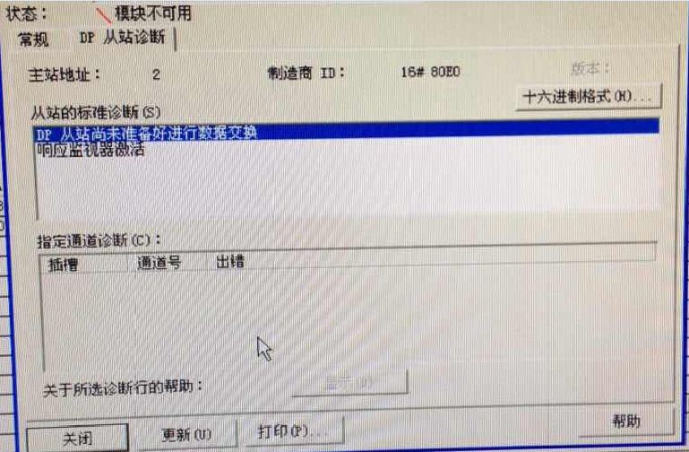

 看了资料,bf灯闪烁,et200s bf灯闪烁,属软件问题,就是主站与这个从站没有数据交换。
以前一直好用,突然不好用了,硬件配置和实际的肯定是没有问题。
通过拆模块的方法,只剩一个et200s和一个电源模块和一个数字量输入模块,依然报警。
在线硬件诊断,如下图所示
现在怀疑et200s模块坏了,有没有别的可能性?
相应监视器激活一般有什么造成的?
现在不是太确定的是,既然et200s的bf灯闪烁,是不是能够排除et200s模块损坏呢?现在没有et200s模块,暂时还换不了。
