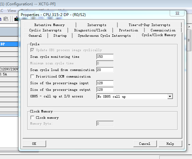

回复:cpu bf灯闪烁,et200s bf灯闪烁,profibus通信故障排除不了了。

修改一下输入输出,默认的是128
