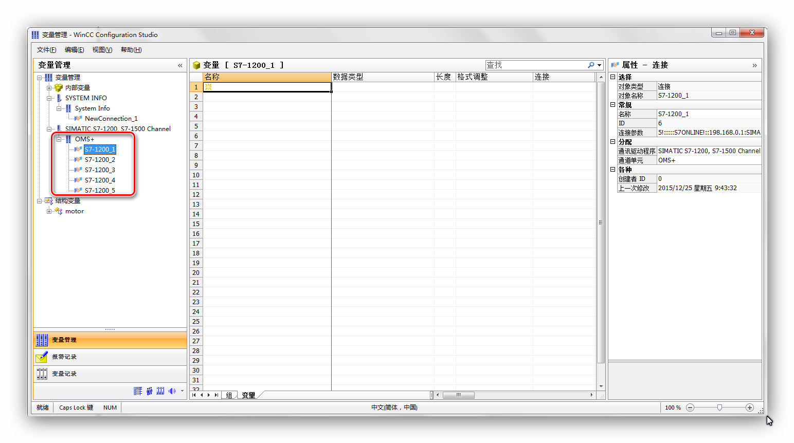

1、新建5个S7-1200连接;

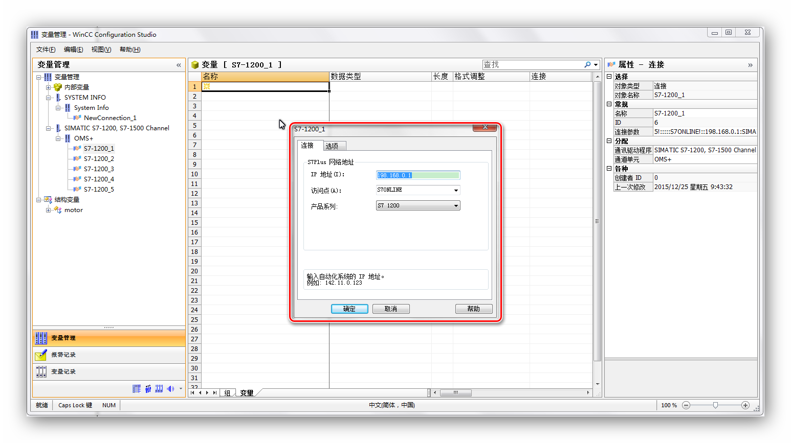

2、按照S7-1200的IP地址信息,对各个连接进行参数设置,然后就是新建变量了
