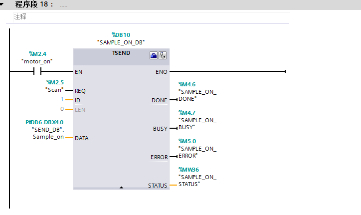

TSEND发送数据,上位机偶尔接收不到

本人使用S7-1200PLC CPU1214,开放式用户通信TSEND指令,TSEND在发送数据时偶尔会丢失,REQ参数的输入是M2.5的上升沿,本人猜想是不是在Main中M2.5从前一个周期到当前周期产生了上升沿,但是在当前周期TSEND指令没有执行,到下一个周期时,M2.5已经没有上升沿了。
程序如图
感谢各位指点。
