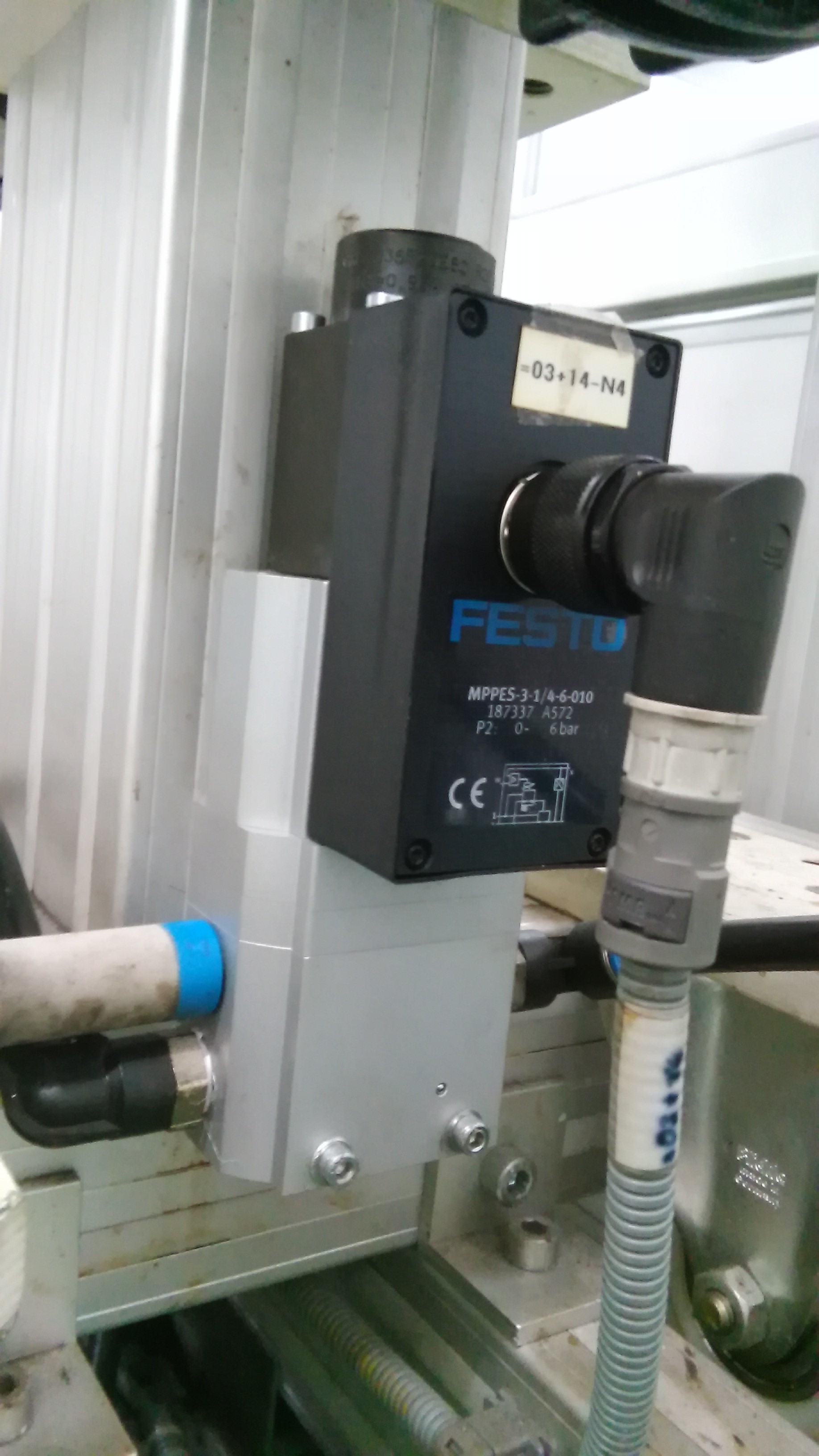

今天将仓库内放置了10年的德国原装FESTO的MPPES气动比例阀,为防止放置时间过长,将备件比例阀安装到现场替换使用了10年依旧完好的比例阀,早年前当时嫌这个比例阀不漂亮及粗大,使用SMC的ITV比例阀代替,这个日本的比例阀比较小巧,最大的优点就是在阀体上有一个可以显示当前输出压力的显示屏,但是很遗憾ITV的比例阀使用不到半年后工作不正常了(也许是因为压缩空气不是特别干净,内有些油污造成),没有办法只有继续使用FESTO的比例阀直到现在还是完好。
同样是比例阀但是SMC给定新的压力值时,调整时声音很大,而FESTO则一点声音都没有。
