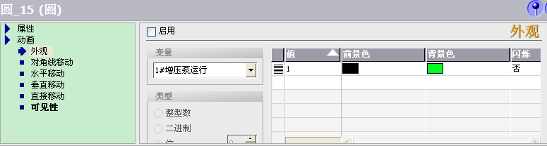

可以在wincc flexible组态软件的工具栏里的简单对象找到圆形(或其它图形),在要绘制图形的页面画一个大小适中的圆形(或其它图形)作为指示灯,双击该图形打开属性设置界面,点击动画、外观组态该指示灯的变量,并在右面组态该变量的值所对应的背景颜色(属性设置界面如下图所示,具体颜色根据需要设定),最后把启用方框勾选上就可以了。
