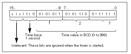

其实知道了S5TIME的格式后就好解决此问题了,
0-3位为个位数,范围为(0-9)
4-7位为十位数,范围为(0-9)
8-11位为百位数,范围为(0-9)
以上都为BCD码!
12-15位为时基,
00    10ms
01    100ms
10    1s
11    10s
只有知道了以上的格式才能看懂楼主的程序!
