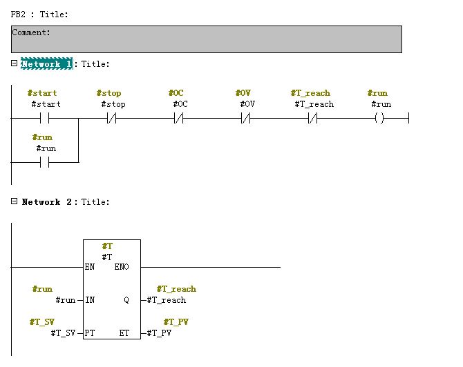

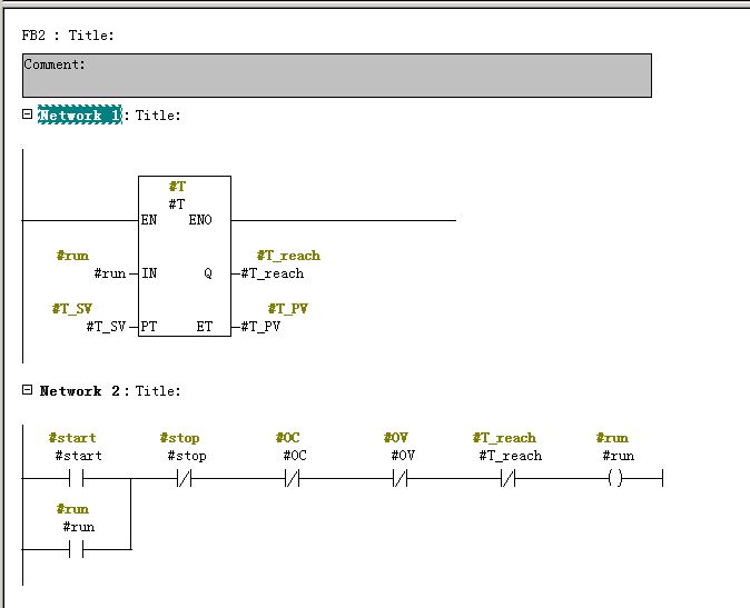

PLC结果刷新原理的小例程:程序本意start为ON,run导通,SFB4定时到后run变OFF(图1);错误时SFB4定时到后run输出仍为ON。
SFB4TON的位置不同,程序运行结果很不一样。
没有“含金量”的错误,犯了一次又一次。
你们是如何规避这种错误的?
