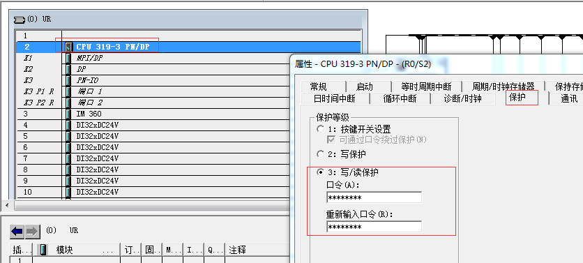

你下载CPU提示密码错误,应该是你的CPU设置了密码吧?取消就可以了。
