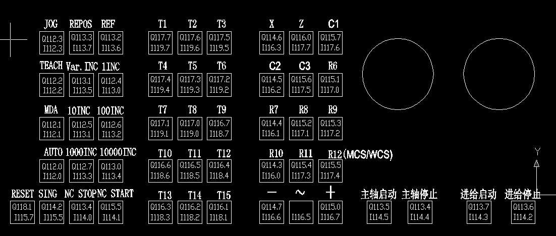

【分享】828D MCP483C PN PLC I/O地址位置示意图
菲戈
    5874
    61
    642
注册时间:2009-01-22
7775
2015-12-29 15:47:14
自己CAD画的,很丑觉得有用就点赞哦
