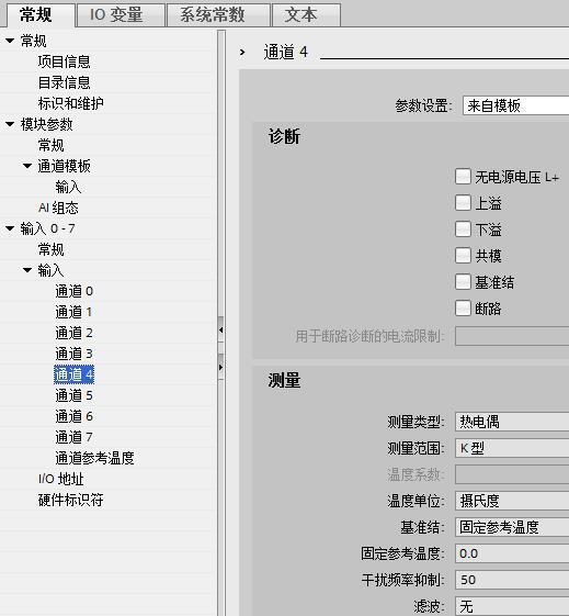

在使用TIA时发现IO模块中新增“通道模板”功能,主要用于大批量相同参数的通道设置。
当在通道模板中将通道属性设置完毕后,在各个通道设置参数时,选择“来自模板”即可,如AI模块的热电偶信号采集。
非常好用!!
