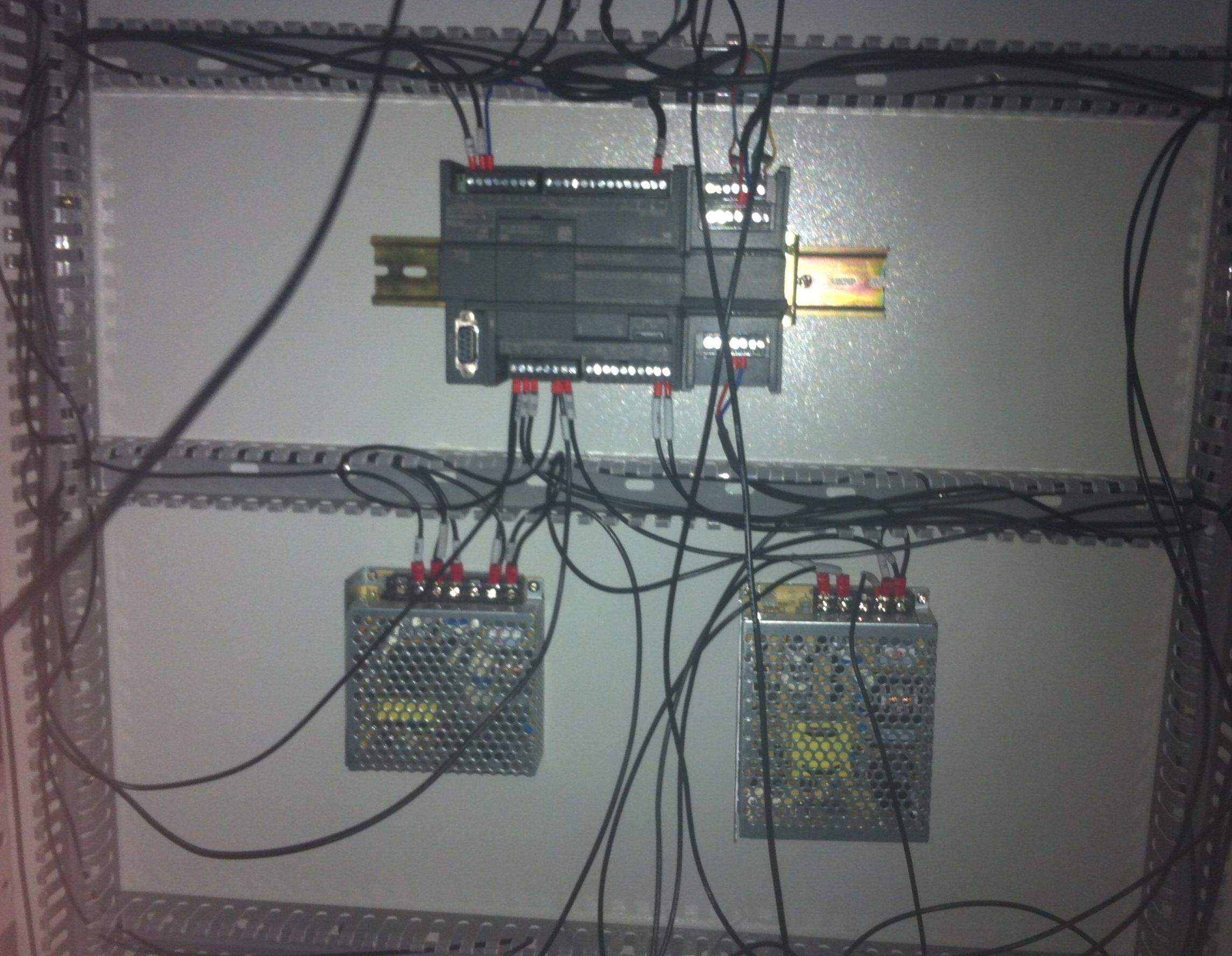

主电源内部的S7-200 smart:

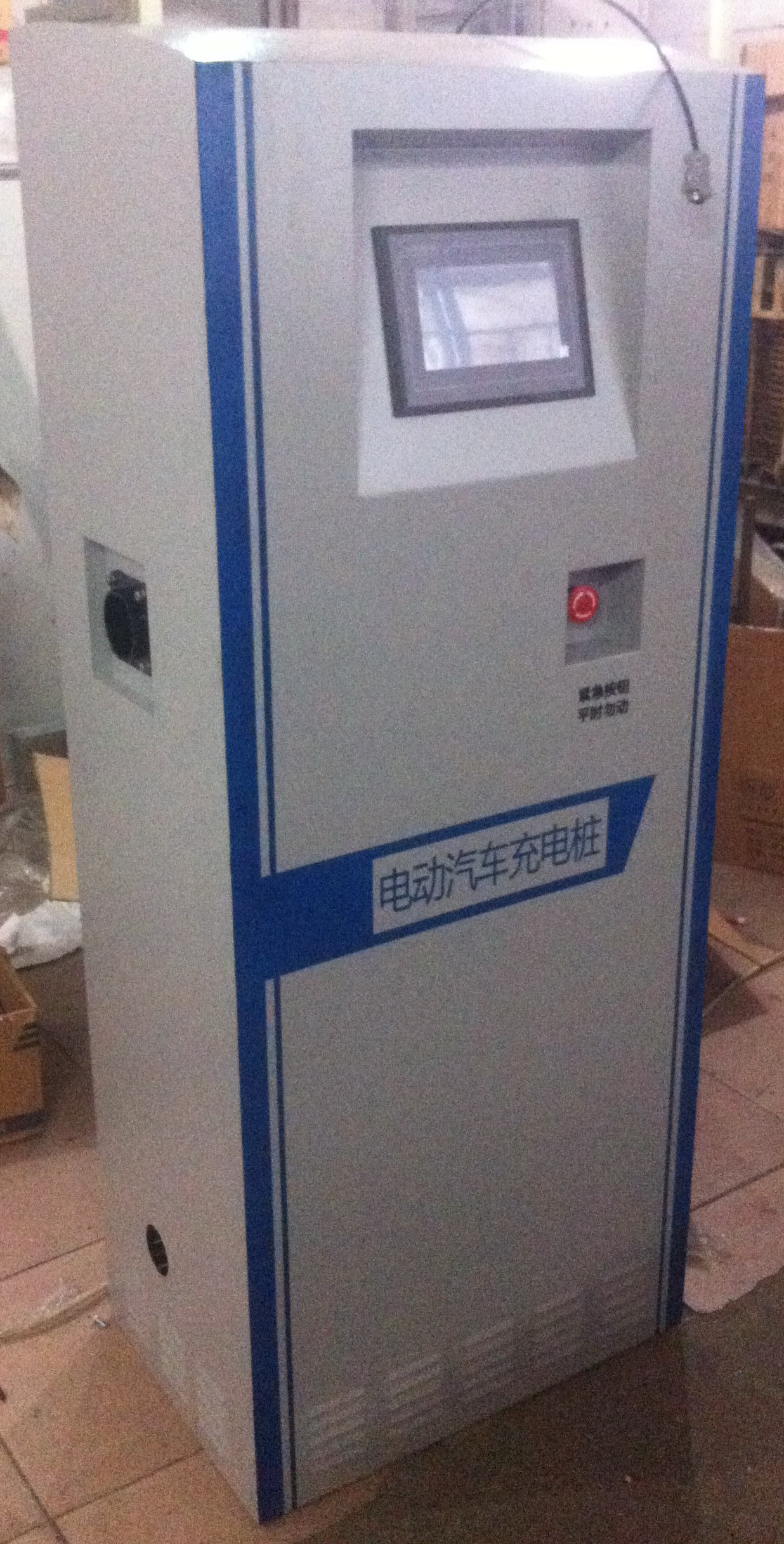

充电桩外形:

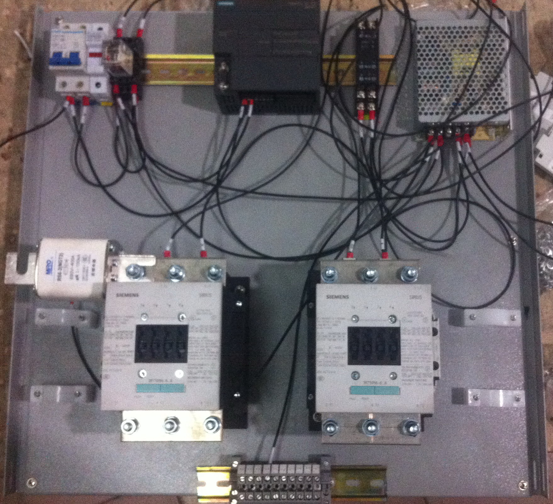

充电桩内部器件安装图,这个smart只是用于就近控制,以及向主电源通过网络传送数据。另外,还用了2只西门子接触器作为防反接。

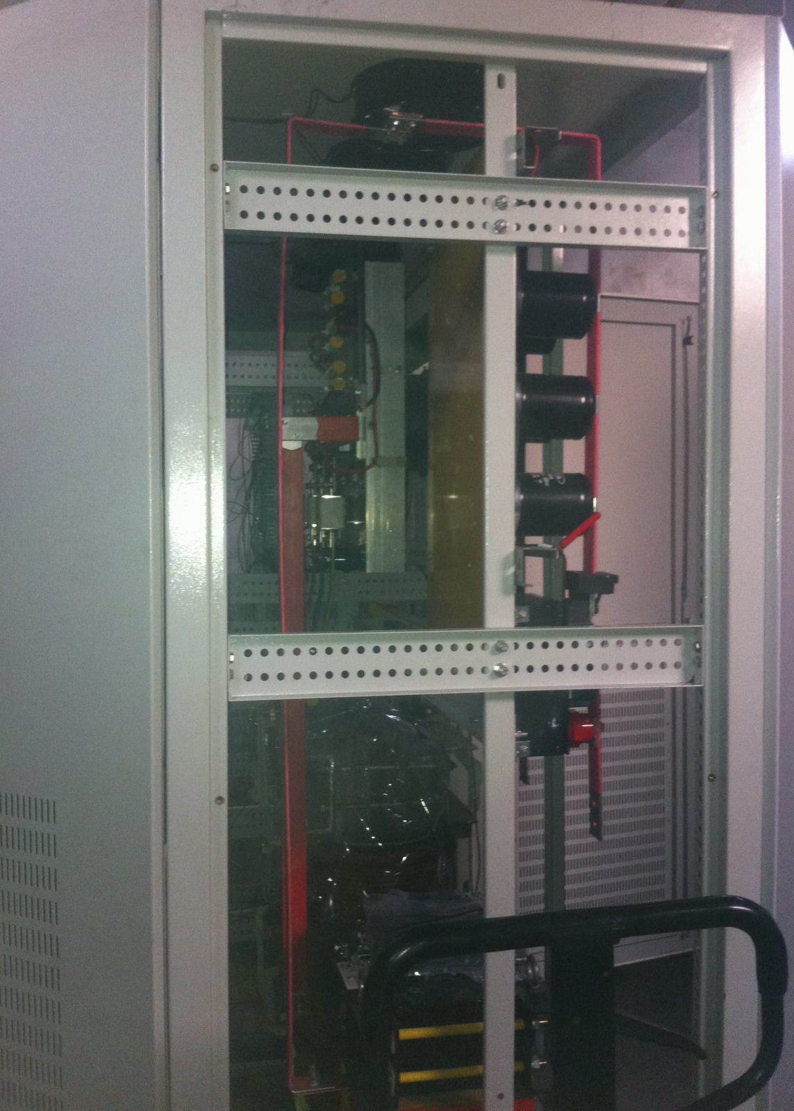

装配中的电源:

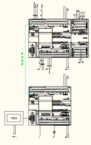

PLC的接线图
