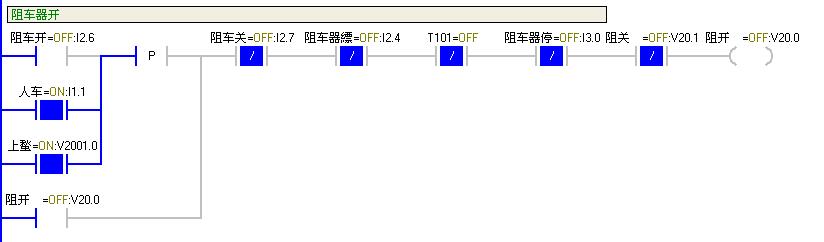

如下图:
按下I1.1,输出V20.0线圈没有接通,开始找不到原因,最后终于弄明白了,盖因V2001.0=1导致上升沿前面堆栈一直为1,不可能出现上升沿信号导致。
