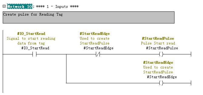

回复:S7-300如何实现上升沿的功能
freeshift
    17
    28
注册时间:2011-12-27
发布于 2015-12-30 09:09:21
9楼
 其实,在程序里也可以用这样的方式实现一次上升沿脉冲的。利用PLC顺序执行的特点。
