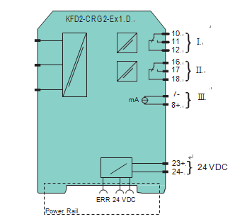

向各位请教个问题:公司有个投料设备,开始投料时需检测喷淋水流量,符合要求开始动作,之前一直用PLC程序做的联锁,这次安全审核后要求增加安全继电器,所以加了个P+F的隔离式安全栅,可是增加了这个之后,输出端一接线,哪怕就接一根线,PLC端就溢出(没有用电脑监控,这是个从站,从触摸屏上看的,触摸屏没有接线为###,接一根线就变成1422了,量程最多是1200.)。量程卡选择的是4线制,因为不在同一电柜内,两个电柜的直流电源负也已经接在一起了。之前没有用这个的时候好好的,现在一下就不行了,想不通。这个P+F是原先设备的拆机件,后来在另一台设备上被用作普通的隔离变送器使用,都没有问题。
请各位指点迷津!
