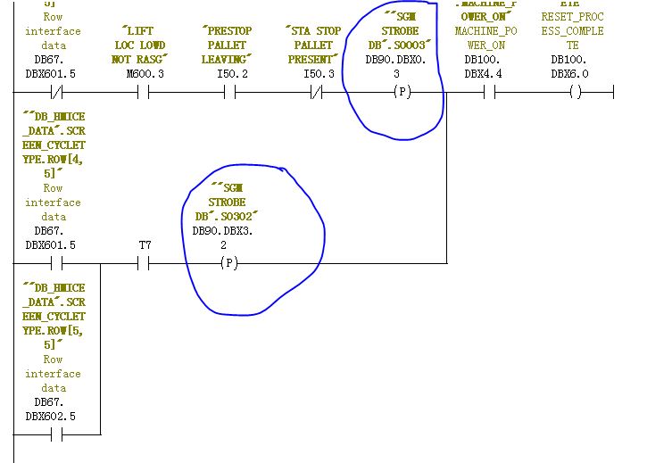

回复:S7-300如何实现上升沿的功能

以下是引用tennis在2015-12-30 09:56:42的发言 >12楼
4楼这个就行,要是想用下降沿把P 换成N就行了;还有这个可以用位存储也可以用temp临时变量;
这个很简单也就一个指令,欧姆龙比这个还简单?没用过欧姆龙,楼主能把欧姆龙的贴出来么?
以下是引用xkqxwhz在2015-12-29 21:16:11的发言 >4楼: 西门子的应该比O...
引用4楼详细内容:
 西门子的应该比OMRON还要方便:
可不能用临时变量。
