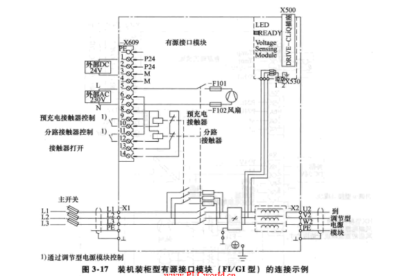

回复:S120 调节性接口模块X609接线问题
北雪雪纷飞
版主 西门子1847工业学习平台
    6309
    280
    559
注册时间:2010-11-11
白金 白金 如何晋级?
发布于 2015-12-30 15:37:17

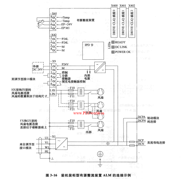

给两张接线图,,看看,,
预充电接触器与分路接触器、电抗器,滤波器等是机柜内部自带的,,在AIM接口模块内部。。
