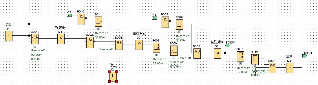

以下是引用高山孤影在2015-12-30 10:16:24的发言 >1楼
先做启动程序:
1、用I1触发接通关断延时定时器,关断时间设为6S,触发Q1作为报警信号;
2、用Q1下降沿接通RS触发器,触发Q2作为输送带A工作信号;
3、用Q2触发接通延时定时器(2S),并由脉宽继电器触发Q3作为输送带B工作信号;
4、给料信号Q4的编程同上。
再做停止程序:
1、用I2给联结Q4的RS触发器复位;
2、用Q4的下降沿触发保持接通延时定时器(8S),给联结Q3的RS触发器复位;
3、Q2的复位程序同上;
4、启动信号Q1同时给保持接通延时定时器复位。
程序截图如下:
启动信号来自启动按钮,是脉冲信号,忘记加“自锁”了吧
