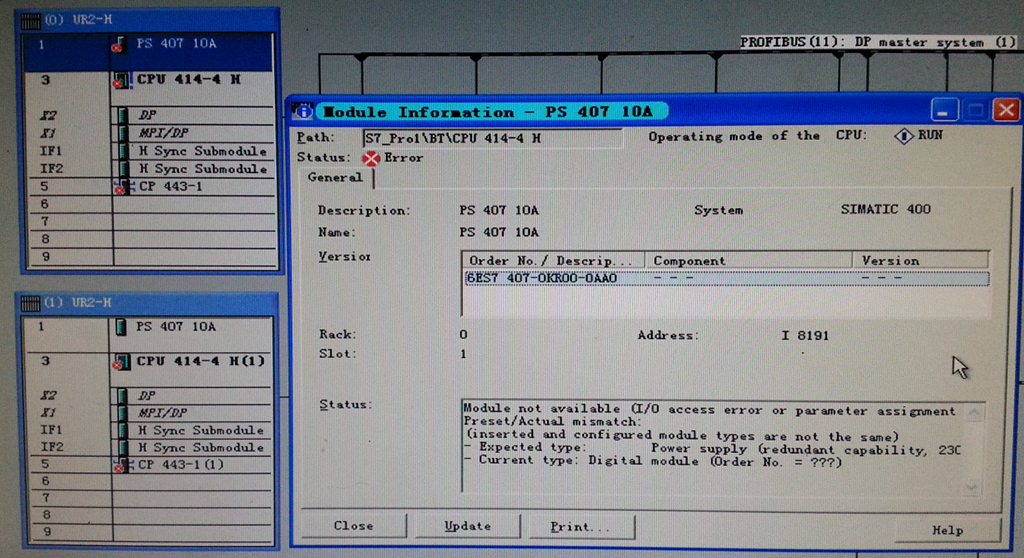

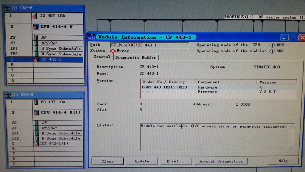

想要设置400冗余系统IP地址,设置完成后,在线查看硬件状态,电源模板、以太网模板显示红叉,状态不可用,在线离线配置不匹配!但是实际冗余能够正常完成,切换以及通讯都正常。
 module not available (IO access error or parameter assigent)
