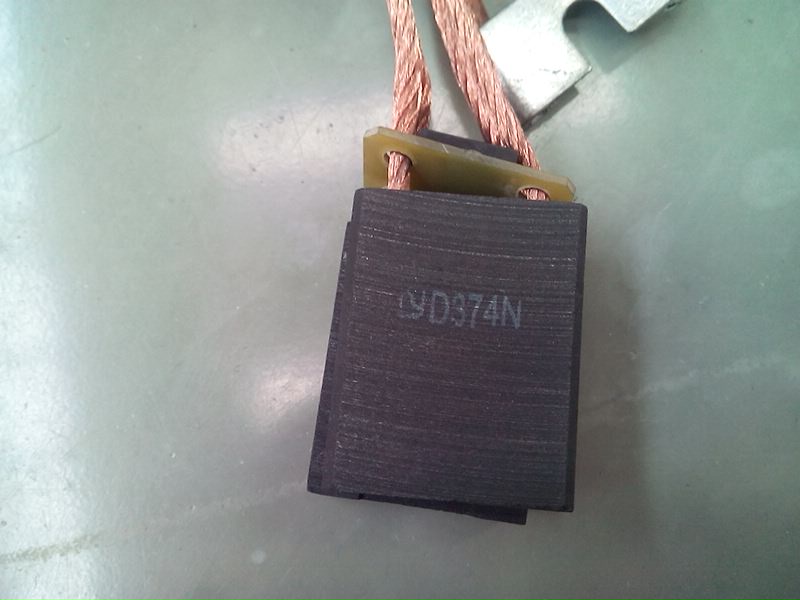

     这几天忙没顾上回帖,目前的情况是我们拆掉一组碳刷后换向器情况并没有得到改善,前几天采购了几个碳刷并换了一组运行3天了也没有明显的改善,换向器依然闪闪发亮。下图是采购回来并换上去的碳刷。
