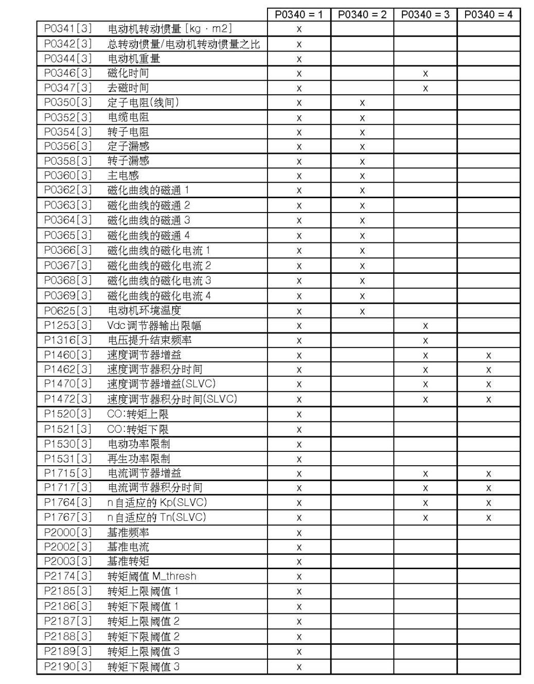

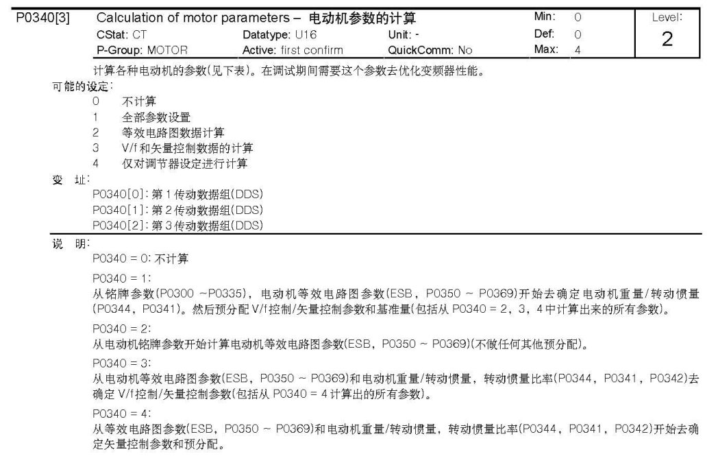

哦,是吗?我印象里好像MM440都是可以动态辨识的(P1960 = 1)。如果早期版本的没有这个,似乎不太符合西门子的传动产品风格。
就是早期的直流产品6RA23,也是可以做动态辨识的(速调优化)。如果真的没这个参数(P1960),那就尝试一下P0340 = 4的调节器静态计算吧。或者P0340 = 1,全部的参数计算。不过,需要输入与实际相符的经验参数,电机转动惯量,轴转动惯量之比,电机重量。来计算速调的 PI 参数。
