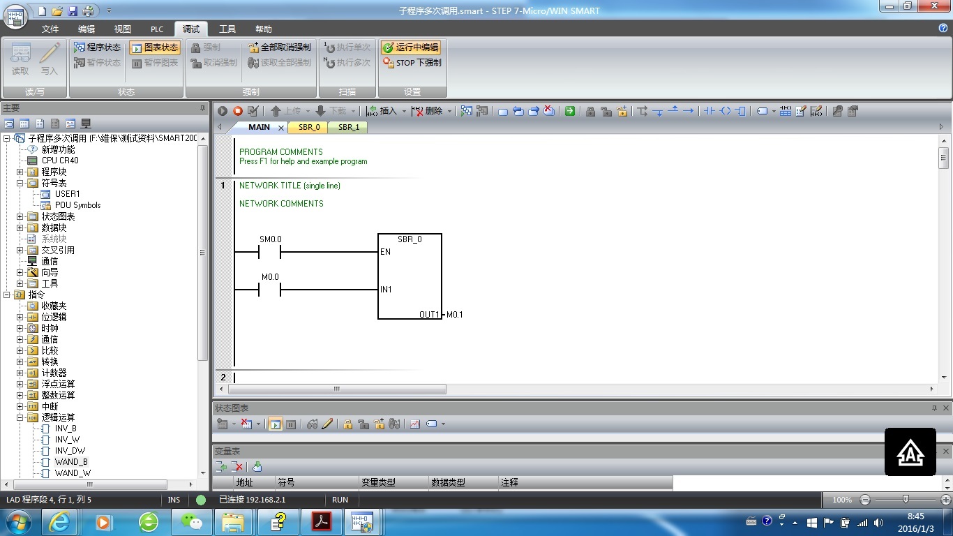

 SMART V2.1+SP1在使用右键快键方式新建文件时,还存在这些问题:
1、符号表中 缺少 系统符号表
2、程序段注释变成英文了
