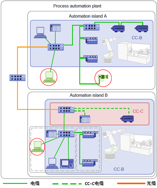

    PROFINET几乎支持拓扑结构的任意组合,而且也对使用什么样的线缆、连接器和交换机有严格的要求,本章讲述线缆、连接头、无线,虽然不怎么容易吸引眼球,但它们的连接实现组网,它们的好坏会影响网络,它们的使用也需要计算成本,也是需要注意的。
    图显示了上一个章节选择的设备安装合适的网络拓扑进行连接。首先通过交换机与光纤实现主干网,最左边的交换机可以用于连接企业网,接下来要将一致性相同的PROFINET设备通过电缆组成IO系统,集成到对应生产线网络中。其中虚线所示的电缆需要满足一致性类别C的要求。
     这里多了一些普通的网络装置:生产线A增加了一台工作站和一个网络摄像头,生产线B增加了一台工作站。这其实在办公室网络(宿舍环境)时也很常见,比如随时有可能会有台电脑接入网络,或者加个打印机。别看只是加入了一点点设备,但是运行起来却有可能不太一样,具体细节将在后面讲述。
