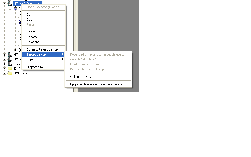

 M440变频器内有V2.1的参数,可是现在老外给我的源程序是2006年的V2.0的版本,用老外的程序进行传送程序是行不通的,无法在线连接,此时我们要对源程序进行更新,具体方法见图,点击Target device____Upgrade device version/characteristic更新后就可以了。
