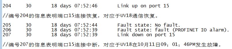

以下是引用夏日炎炎在2015-12-17 16:00:38的发言 >31楼:检查客户的网线连接...
引用31楼详细内容:
检查客户的网线连接,可以找到客户出故障的这几个站都连接在一个西门子SCALANCE X216的交换机上。查看这个交换机的日志,发现故障的站点所连接端口有过连接中断又恢复的信息。
显然,是由于网线连接中断造成的掉站。看来下一步就是要找到为什么会链接中断了。
这里要赞一下PROFINET,当使用管理型交换机的时候,发生过中断或其它行为在管理型交换机上会有清楚的记录,方便诊断。

管理型交换机是支持简单网络管理协议(SNMP)的交换机,它允许用户通过SNMP获得交换机的信息,修改交换机的配置。SCALANCE X200系列及以上的交换机是管理型交换机。它们可以设置IP地址,可以通过网页对交换机配置和获取信息,支持环网协议等。
