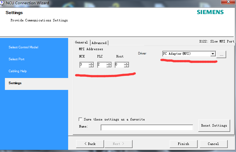

还是用X122吧,和连接PLC是一样的。你确保你的线是原装电缆就行,我只记得山寨的不能Startup-tool联机。然后设置的时候你看看这个两是不是对了
