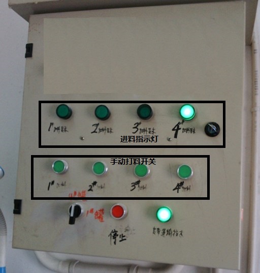

在此先谢谢各位,特别感谢高山孤影和甫哥两位。
好了,现在难度要增加一点了。上述控制是适用一个料仓的进料,现在有四个料仓。于是再增加三个进料闸板。控制原理图如下图。
控制要求:面板上有四个启动进料按纽,每点动一下相应的进料仓进料按纽,进料设备按以前的要求启动,且相对应的进料闸板放下(这里,进料闸板用一个Q点控制)且相对应的进料仓进料指示灯亮。注意,在进料过程中,按下另外一个进料按纽,其余进料闸板弹起,但该进料处的闸板放下,所有进料仓共用一个停止按纽
按制箱面板图如下图;
