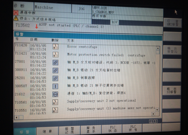

840D 电主轴换向角问题
物是 人非
注册时间:2012-04-03
840D 电主轴换向角问题
8763
2016-01-05 23:06:33
问题描述:我们的西门子电主轴坏了,我们在西门子厂家买的转子和定子自己组装的还有编码器一起的,组装好之后装在机床上,该电主轴是旋转轴,只要一旋转该轴就报警300507转子位置同步错误,编码器让海德汉的人测试过,信号都正常,问过西门子的人说要调整初始角,请问初始角怎么调?驱动是611d.
请各位熟悉的工程师帮我解答下,步骤越清晰越好,谢谢
