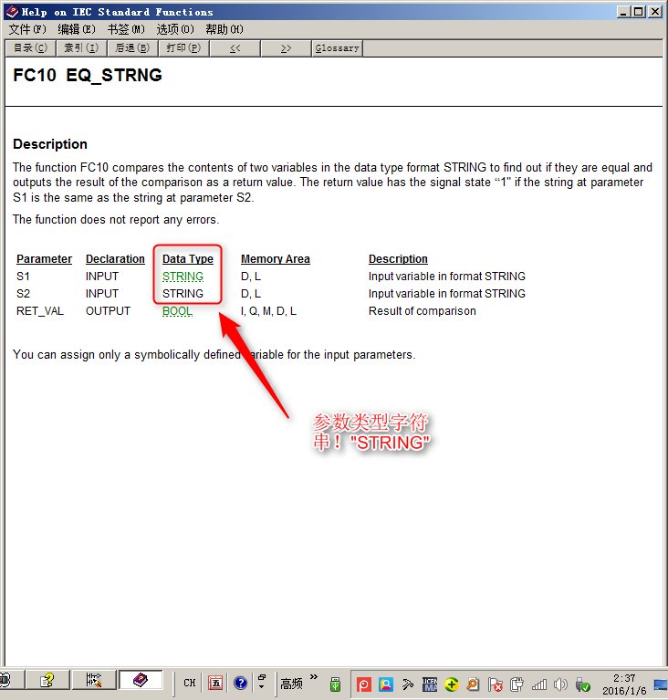

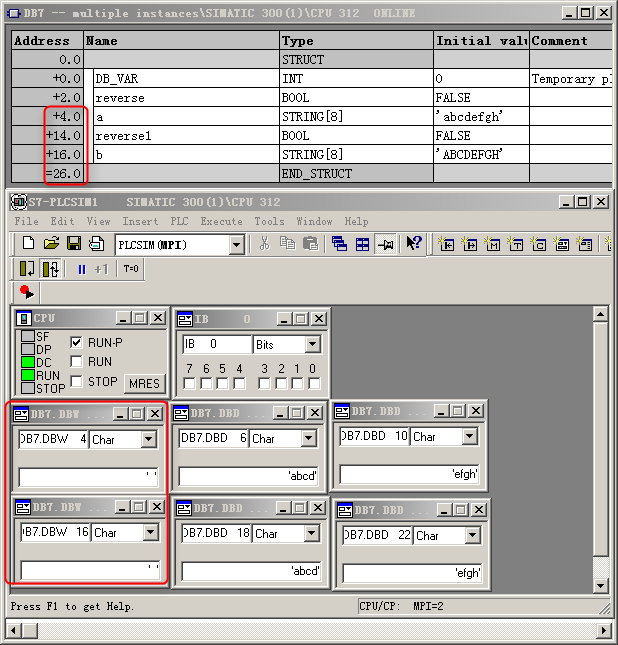

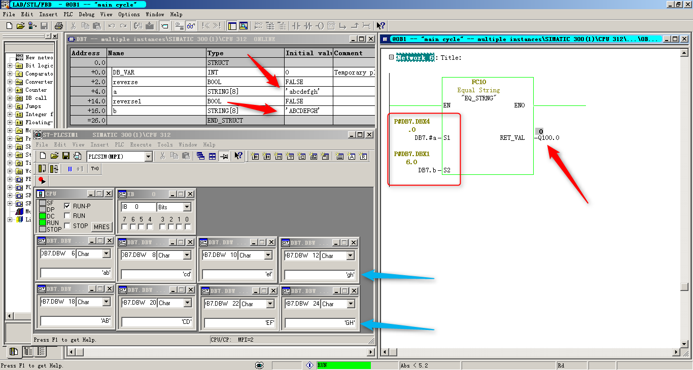

回复:字符串比较FC10怎么输入地址会显红色
'Razor
    3558
    46
    234
注册时间:2008-03-31
发布于 2016-01-06 02:20:13
看图别说话
