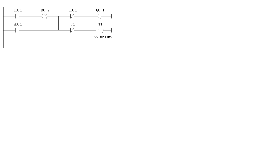

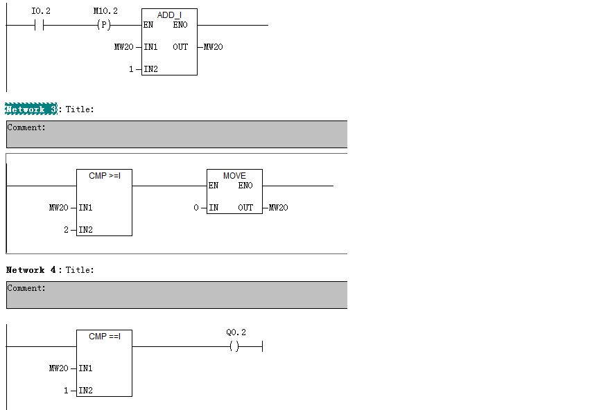

 这样的方法有几种;我用300plc编的例子200PLC可以参考.
方法1,2:
