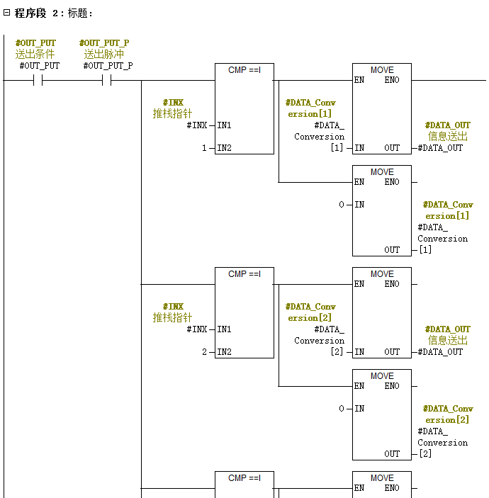

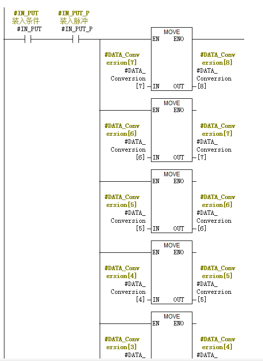

兄弟方法很多,可以调用系统块 FC84 ATT  FC85  FIFO 但可能记录不了这么多组,你可以想办法自己再改编下。
下面是自己写的一种,也许对你有启发可以看下,应该不会受,地址影响
