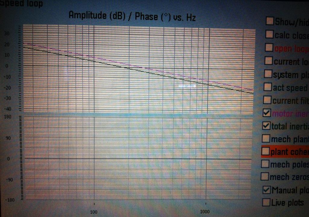

 系统描述:840D sl示教版,只有数控系统、PLC和电机,没有负载。
电机参数见下表:电机转动惯量9.7e-5kgm2(与型录里的值相同),总惯量1.483e-4kgm2。
转动惯量J的传函为:1/Js
幅值为: M = 20lg(1/Js) =20lg(1/J)-20lg(s)
所以转动惯量的伯德图是一条斜率为-20的直线,与x轴交于s=1/J点。
将电机转动惯量9.7e-5带入,得:s = 1/(9.7e-5)= 10309。
因为 s = 2Pi*f,所以 f = 10309/(3.14159*2) = 1640Hz,即电机转动惯量伯德图(紫色线)应该与x轴交于f=1640Hz处。但是从自动整定的界面里看到的电机转动惯量伯德图与x轴交于270Hz(见下图)。
同样,如果考察总转动惯量,则从电机参数推导出来应该是f = 1073Hz,而从下图(深绿色线)看出交点位于f = 175Hz。
问题:为什么求出来的结果相差好几倍?请各位大神不吝赐教!谢谢!
速度环伯德图:
