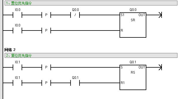

 ALT指令的功能就是单按钮启停功能,200里可以利用一些简单的位逻辑指令来实现这个功能。参考以下程序:
