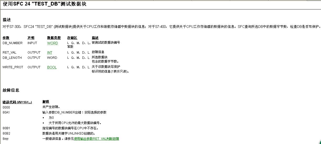

就是300 400里面的系统功能
使用SFC 24 "TEST_DB"测试数据块
